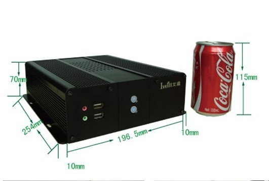

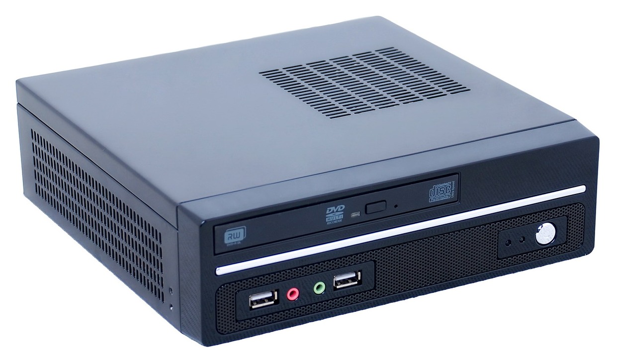

Hola Okami, solucion para apagar el ordenador ? no se si te abras fijado pero este post es algo ya antiguo (3años) :dude:
Sobre lo que comentabas de apagar el ordenador resulta un problema te explico: cuando se propuso la idea partiamos con la opcion de prepararlo con placas mini atx de cpus atoms integrados en placa gracias a esto conseguimos un tamaño bastante reducido asi como un libro de unas  400 paginas sin la necesidad de tener que guardar el ordenador en el maletero y si en un lugar cerca de donde iria la pantalla con la posibilidad de acceder a la arquitectura sin tener que parar el coche y bajarse al maletero para abrir y apagar el ordenador fisicamente.
Si te refieres por el sistema operativo, windows xp ya trae maneras para apagar el ordenador con un solo click. windows 7 brinda la opcion de un entorno grafico tactil para apagarlo con un solo toque de dedo
Placa base Intel Atom:
 y este con pantalla incluida:
