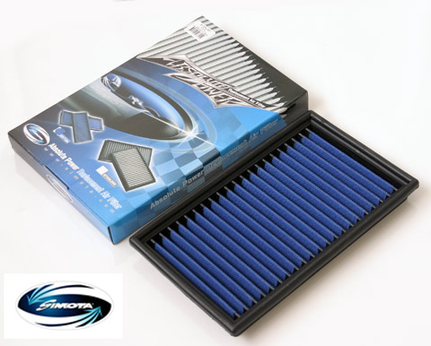

Los filtros de sustitución de alto rendimiento pueden ser de tres tipos, ordenados de mejor a peor capacidad de filtrado:
De algodón con aceite (Oil Cotton)
Filtrado de la suciedad: Excelente.
Prestaciones: Buenas.
K&N
TRD
Green
BMC
OMP
P5R
De algodón en seco (Dry Cotton)
Filtrado de la suciedad: Buena.
AEM
Apexi
Cosworth
Simota
Blizt
AFE
De espuma (Foam):
Filtrado de la suciedad: Pésimo.
Prestaciones: Excelentes.
Pipercross
Alta
Perrin
Tom's
ITG
HKS
Ralliart
C-One
Aquí tenéis algo más de información:
http://www.bimmerfest.com/forums/showthread.php?t=527317
« Última modificación: May 29, 2011 - 03:27:33 por Javisol »
