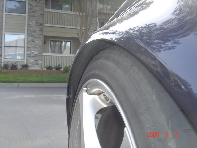

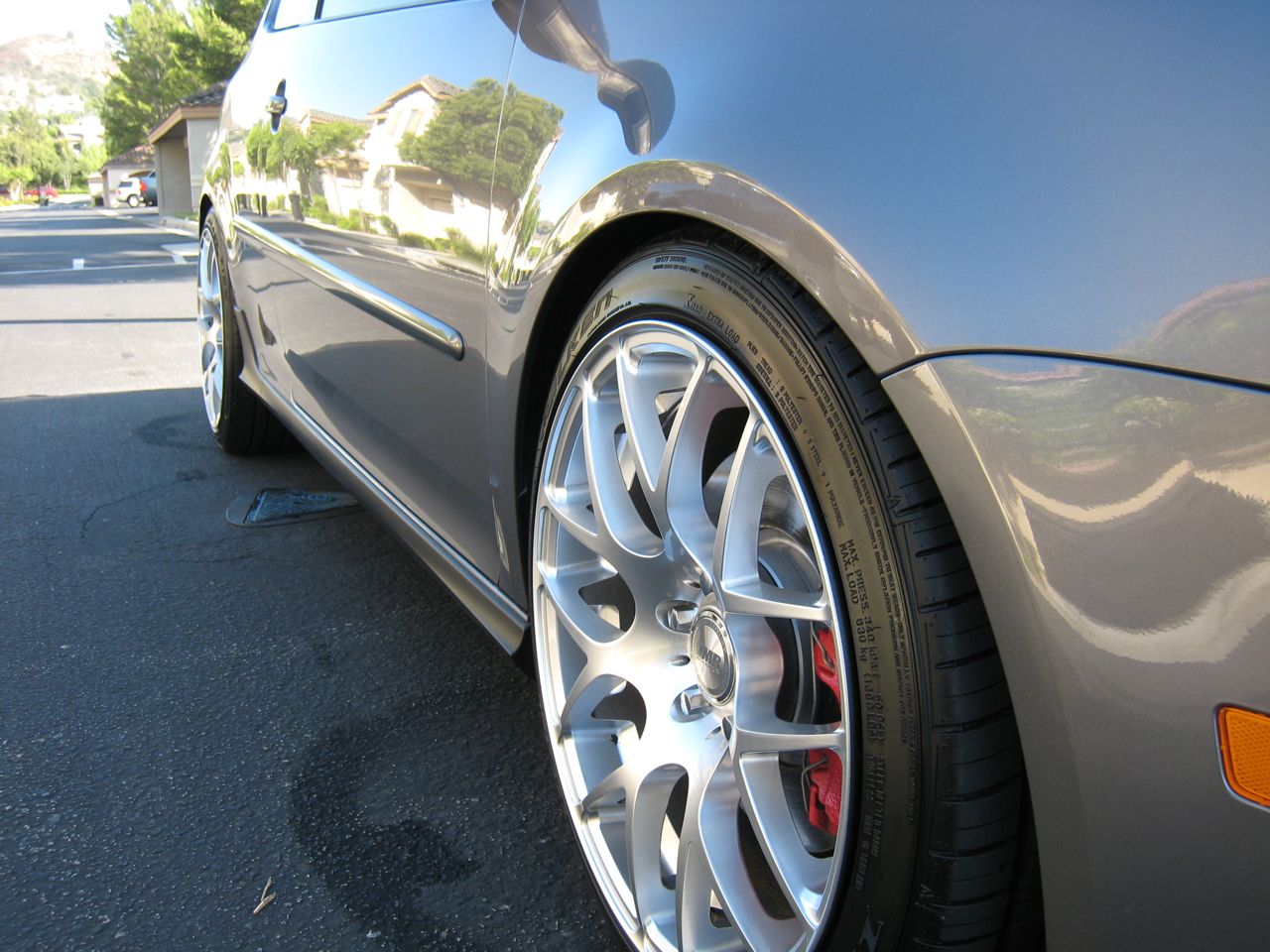

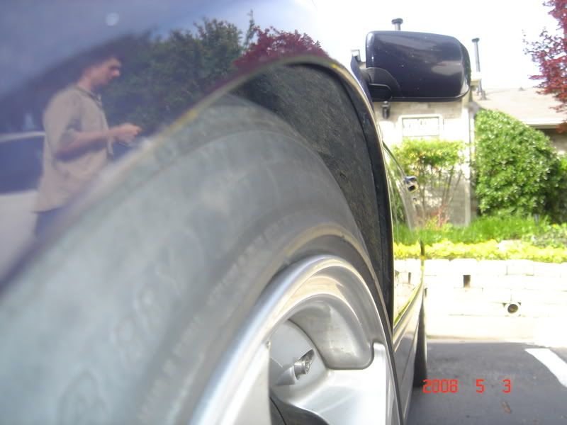

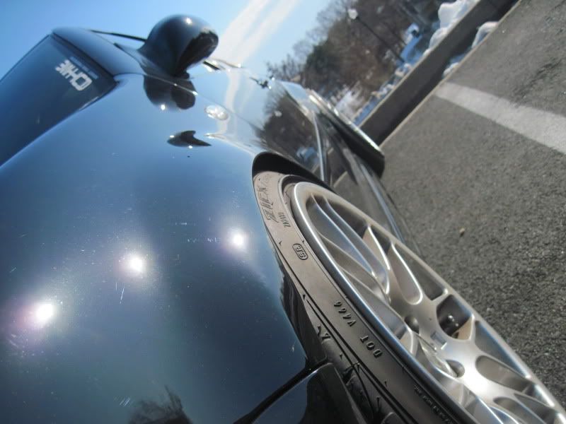

« Respuesta #48 en: May 26, 2011 - 14:16:26 »
18x8,5 - 225
18x9,5 - 225
18x8,5 - 225
18x8,5 - 235

Evidentemente, lo que dije... lo suyo es de 235...

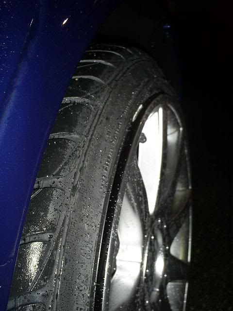

Una mejor.
225 en 8,5 x 18.  Hay que tener en cuenta el perfil tambien. En este caso es de 40. Si te fijas entre las fotos; misma anchura con mismas pulgadas tiene diferente aspecto.

« Respuesta #51 en: May 26, 2011 - 14:43:19 »
225-40 en 18x8,5 queda bien es como la ultima foto, Edgar no es ninguna locura no le des mas vueltas!!!

No queda bien, newbie, esta última foto almenos, a mi no me muestra que quede bien. Queda el borde de la llanta salido para afuera.
