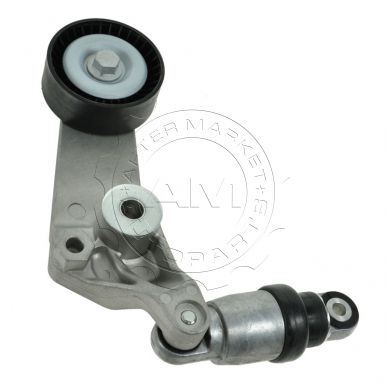

1.- Localizar el tensor hidráulico que mantiene la correa tensada.
Está en la parte izquierda del bloque, justo arriba de la polea de la bomba de aceite.
El tensor tiene este aspecto:
2.- Con una llave de 17mm, tiraremos hacia nosotros el tensor para aflojar la correa.
