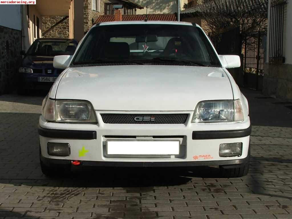

teniendo en cuenta q será salida de "calor" del capó... yo de poner algo sería asi:
Para dar "salida" al calor del vano motor... pero q NO entrara aire al mismo.....
Si vas a meter la admisión con entrada de aire del capó.. entonces si puedes poner una entrada central en el capó tipo esto:

Exacto¡¡ Esa es la idea, las salidas tipo branquias  como las del escort me gustan y son muy racing, eso si mas pequeñas y con otra forma. Esas son una de las opciones. Desde luego no voy a poner unas que son especificas de otra marca. Luego esta la segunda foto que no se de que coche son pero parecen un añadido tras poner un compresor (algo muy americano) y el encanto que tienen es que son efectivas y discretas, simplemente  :sisi:. Tambien esta la opción de una sola en uno de los lados (creo recordar que le kadett gsi llevaba una asi)
De todas maneras.... empezamos a hablar ya de homologar esas branquias o aun no?  :lol: :lol: :lol: :lol: :lol: :lol: :lol: :lol:
Cuidado con querer hacer algo así... lo primero es ver los refuerzos del capó interior... no vaya a ser q no puedas poner eso ahí  :drinks:

Asi es. Aquí es donde una GRANDE te puede dar problemas. Pero una o dos pequeñas yo creo que nisiquiera se percatarían de su presencia en la itv. Por supuesto la idea es que no toquen los refuerzos, porque si no en cuanto los vean tocados me puedo dar por jodido y preparar pasta para otro capó  :suicide:. a mi entender no debería constar como reforma de importancia.
