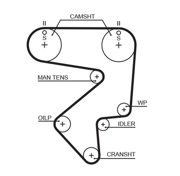

Si miro ese kit me sale q la correa q tra es la : Correa dentada
(5194XS);
    Número de dientes:  178
    Longitud [mm]:  1424
    Material:  HNBR (Acrilo Nitrilo Butadieno Hidrogenado)
    Unidades accionadas:  Eqp. impulsado: árbol levas
    Ancho [mm]:  25.4
    División dientes [mm]:  8
si busco por las referencias q te pase:
13568-88382
Me salen de 178 dientes q son
13568-79045
tb de 178 dientes
13568-88382
tb 178 dientes
