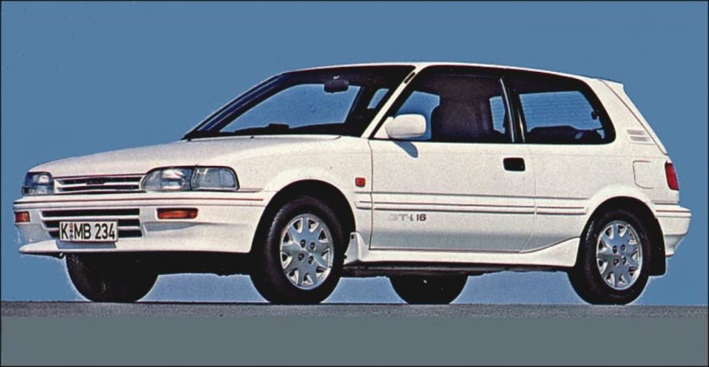

...También había un Corolla GT-i o algo así, un tracción delantera que montaba el 4A-GE, pero no sé cuá...
El AE92, que efectivamente se vendio en Canarias

Gran hilo, la verdad es que sí.
Aquí en Canarias esto de hacer un 7AGE se hace mucho, es bastante común, vaya, lo que yo no tengo ni idea. Pero los entendidos van incluso más allá, creo que aparte de eso buscan una caja de Corolla G6 de 6 velocidades y la caja de un Starlet 1.3 de 4 cambios. Le meten a la caja del G6 la piñonería del Starlet 1.3 que es cortísima (imagina para un coche de 70 cv de los años 80) y la 5º y 6º dejan la normal. Con esto y el 7AGE te aseguro que te llevas por delante a todo lo que quieras, menudos pepinos.
Buah, aquí en Canarias 4AGE lo llevan muchos coches. El Celica 4gen, el MR2 1gen, el Corolla AE82, el AE92 que has puesto y otros tantos que han hecho swap. Vamos, es relativamente común.
