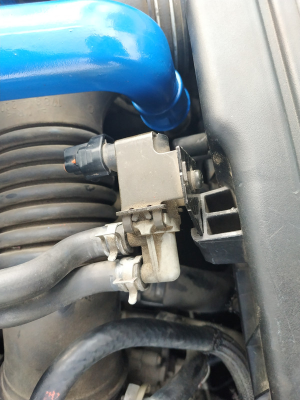

Por cierto, al realizar la adaptación del CAI, que hago con este sensor? y para que diantres sirve? es el que esta detrás la caja de admisión.
Eso no es un sensor, es una electroválvula. No controlo de 7g, así que ni idea. Pero podría ser para controlar el ralentí por ejemplo.

« Respuesta #23 en: July 15, 2019 - 23:02:36 »
Para el vacio
