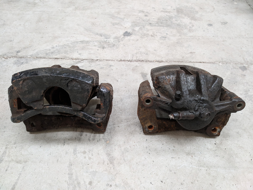

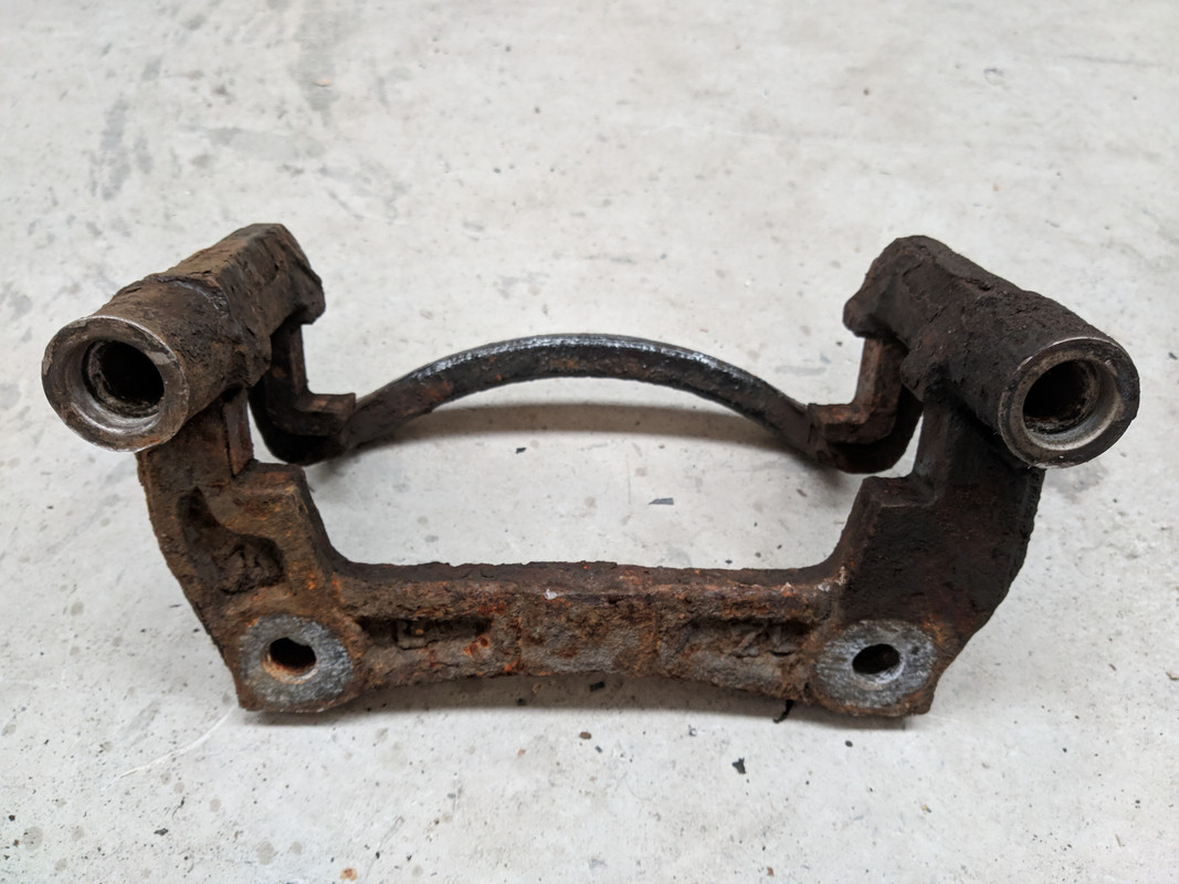

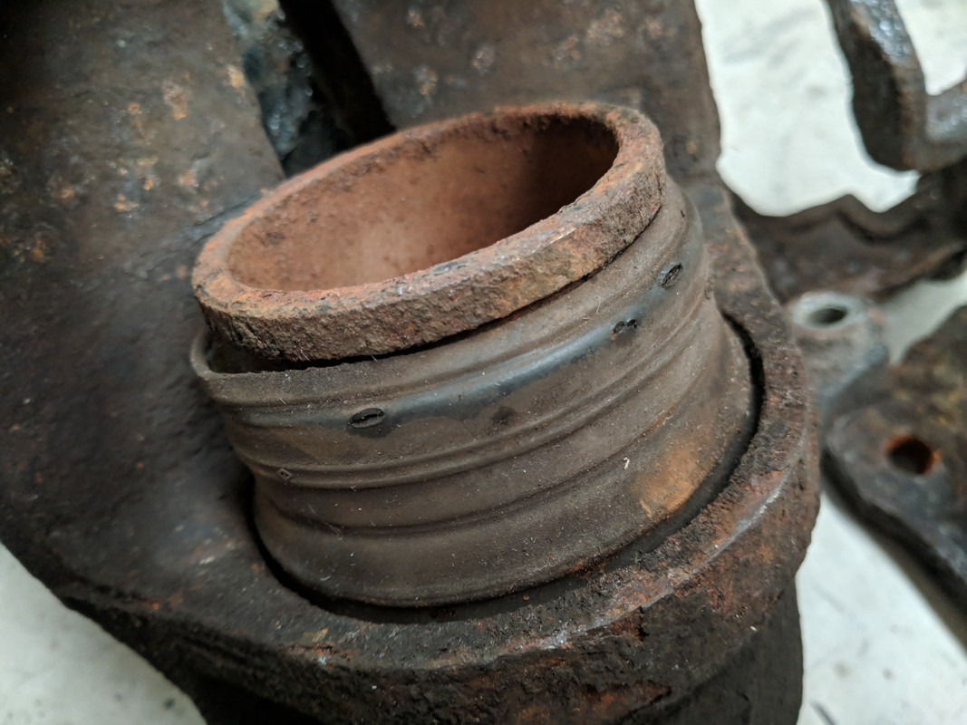

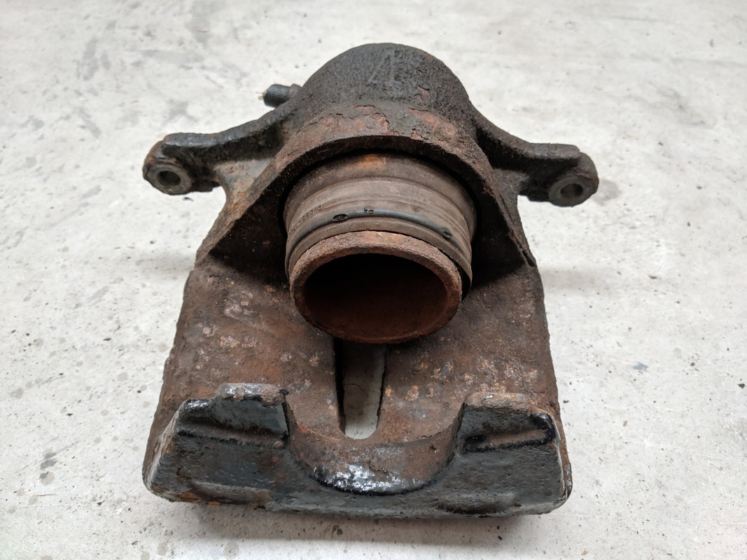

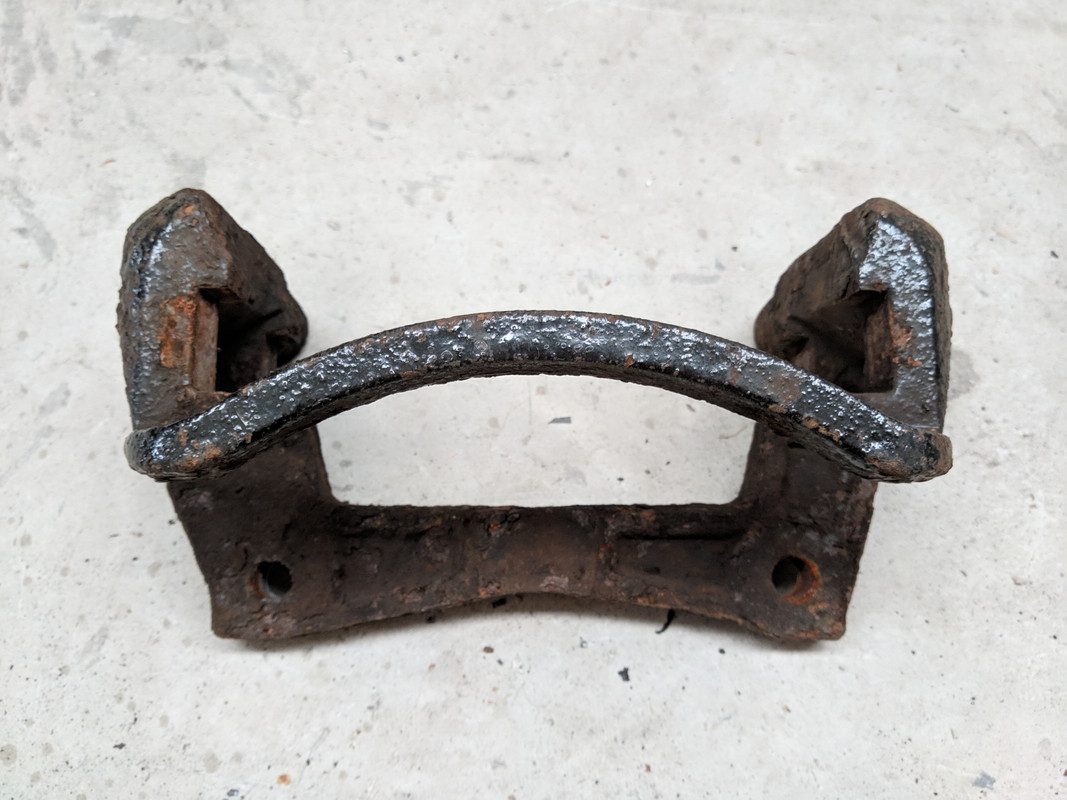

Desontar pinzas... buscas retenes y todo eso... quitas los pistones.... limpias las pinzas... le das una lijadita.. limpias con disolvente o vinagre.....  pintas las pinzas desmontadas del todo tapando orificios etc..... y luego a montar retenes guardapolvos etc...
https://www.youtube.com/watch?v=cyycUMNSg9I&t=17s
antes:
despues:
