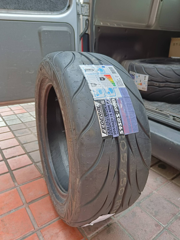

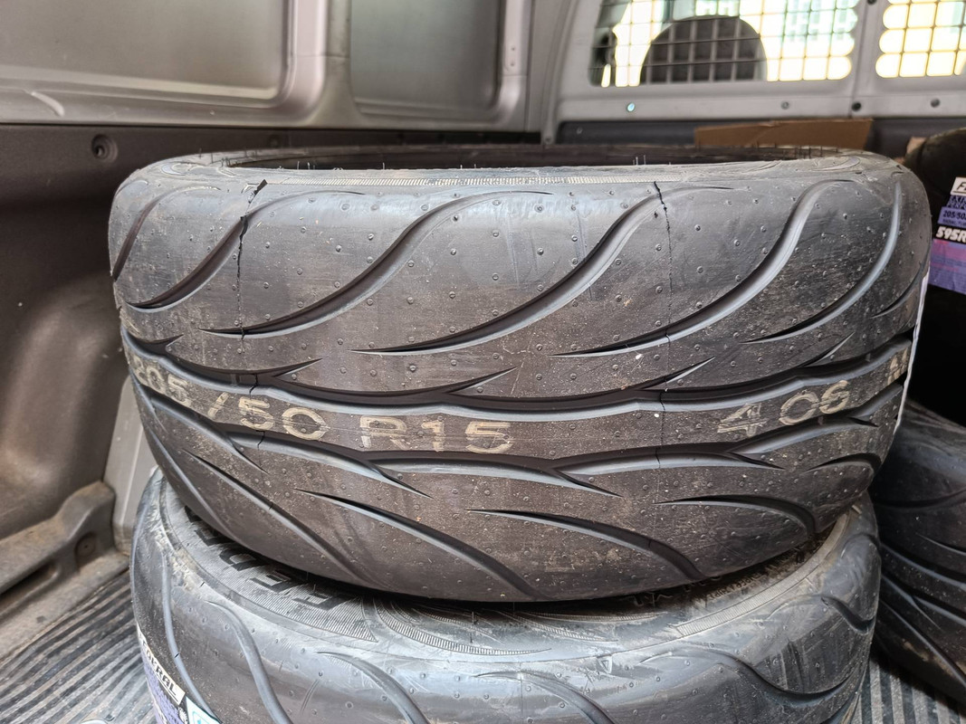

Federal 595 RS Pro en 205/50 R15. Aún no he tenido la oportunidad de probarlas (no se han montado aún), pero tienen muy buena pinta. De hecho es posible que monte los mismos neumáticos en el Celica mío.

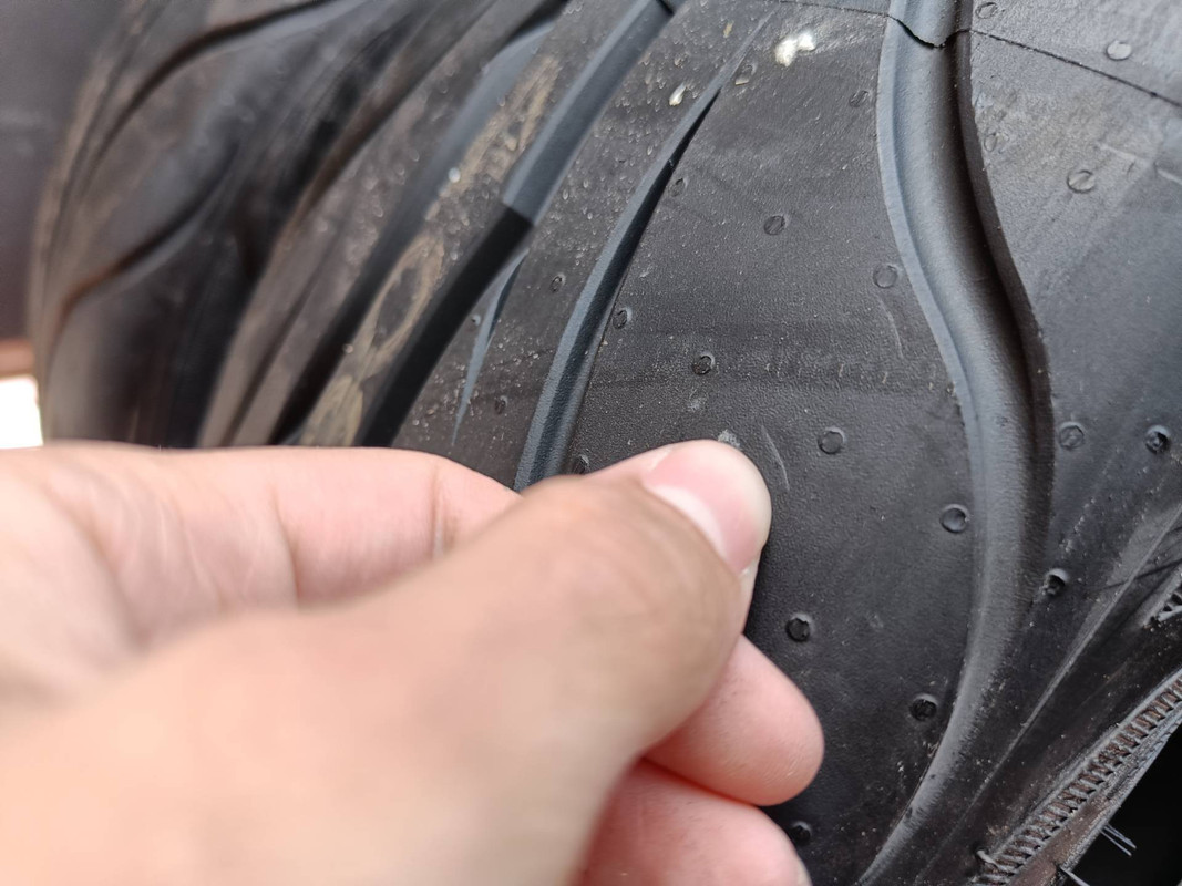

Normalmente los semi slicks suelen ser un poco más anchos que lo que dicen ser, realmente es porque los flancos son menos redondeados y más cuadrados, lo que hace que tenga un poquito más de superficie de contacto. Pero a efectos legales (ITV) sigue siendo un 205, así que para mí es una ventaja, aunque para alguien podría ser una desventaja.

Creo que necesito una foto de esas ruedas jeje...
Buenas ruedas, tienen buena fama, y creo que esa es exactamente la medida que pondría en 15 pulgadas.
