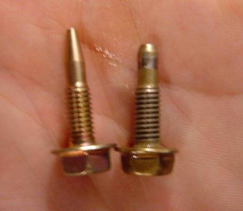

pues por lo menos conseguí que me cambiaran los tornillos:
era y estaba estilo a este de la derecha, quizá bastante peor.
me lo han metido al ordenador y les ha dado sensor de posicion del arbol de levas mal...ahora mismo no queda mucho más que mirar... habrá que cambiarlo supongo.

Te ha pasado lo que a otros.. la punta del tornillo dentro del motor, o almenos eso parece.

que yo sepa no, simplemente leí en foros en ingles que esos tornillos eran los que peor ivan y antes se gastaban y luego salieron los otros, ya que le mire bien la punta y no estaba "partido" ya que el corte era normal y limpio.

los tornillos no eran...ya que va igual. Decir que con los cambios de arboles algo más de fuerza hasta 6000.
