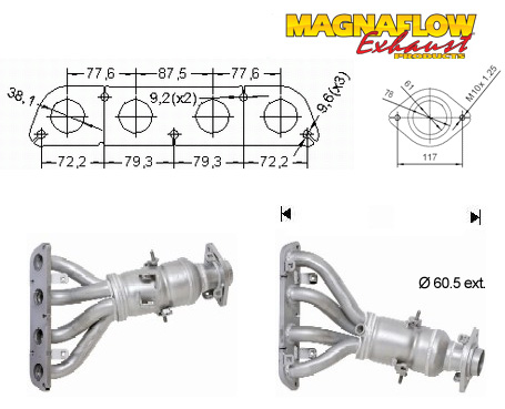

« Respuesta #11 en: August 25, 2011 - 14:19:22 »
los del vvti
junta del vvtl-i
junta del vvti
VES COMO NO ES LA MISMA JUNTA MELON ¡¡ :facepalm:
Re: turbar un VVTI
Re: turbar un VVTI
« Respuesta #12 en: August 25, 2011 - 20:52:44 »
Con esos dibujos yo no veo la diferencia de diametros, en el dibujo de abajo si se ve que este mas salido pero nada mas. TEndras que ser mas especifico, mientras sea el mismo diametro de agujeros sera el mismo.

« Respuesta #14 en: August 25, 2011 - 21:19:09 »
por lo que yo tengo entendido los diametros de las salidas de las camaras son de mayor diametro.
ya que como tien mayor compresion es mayor el deseago.
